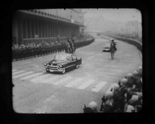

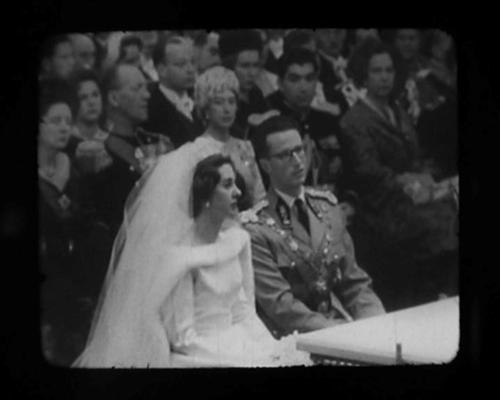

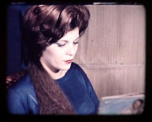

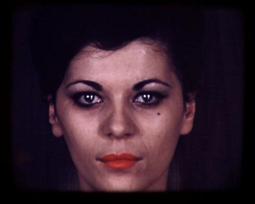

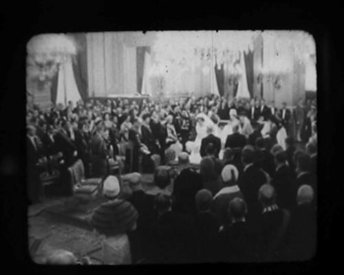

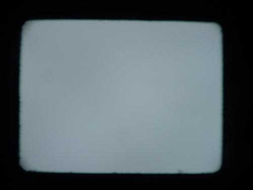

Souvenez-vous, il y a quelques jours j'avais obtenu ceci sans film chargé dans le projecteur :
pjskyman a écrit:Image
J'avais aussi fait des tests avec un film noir et blanc, puis un en couleurs que je n'ai pas publiés. Les voici donc :
Je rappelle juste qu'à l'époque le caméscope était placé devant le projecteur sans lentille convergente, donc les bords de l'image sont rognés, malgré la présence apparente du cadre au bon endroit.
